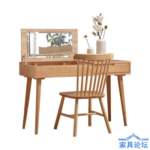

橡胶木桌
橡胶木桌
  正解:前面有提到,在过去,由于橡胶树的特殊性,采伐下来的橡胶木很快就会变色、发霉和腐烂。但是随着家具制作工艺的进步,用来制作家具的橡胶木已经解决了上述问题,并且有效地保留和突出了橡胶木的优良特性。
  误区四:橡胶木硬度、材质、纹理、性能为较差。质地疏松,密度远低于橡木,板材加工易变形。
  正解:橡胶木和其它木材材料一样,被称为木质纤维材料。与绿楠、香樟、黄婆罗、椴森、柳桉、拉明等享有盛名的名贵木材比较,物理力学性质并无逊色,与颜色、纹理相近的橡木比较,更是相近。国内橡胶木的气干密度为0.61kg/cm3,进口橡胶木可达到0.65kg/cm3,橡木的气干密度为0.66~0.77kg/cm3,二者同属落叶木材(即硬木),橡胶木端面硬度为5492N,橡木端面硬度为6510~10000N,橡胶木的抗弯强度为91.8MPa,橡木的抗弯强度为88.1~118MPa。从这几项重要性能数据上看,橡胶木的密度并不是远低于橡木,而是相差甚微。
