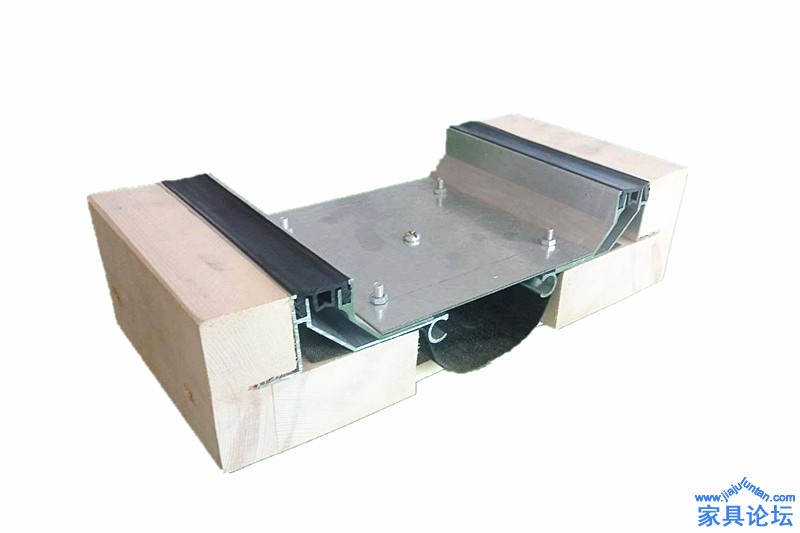

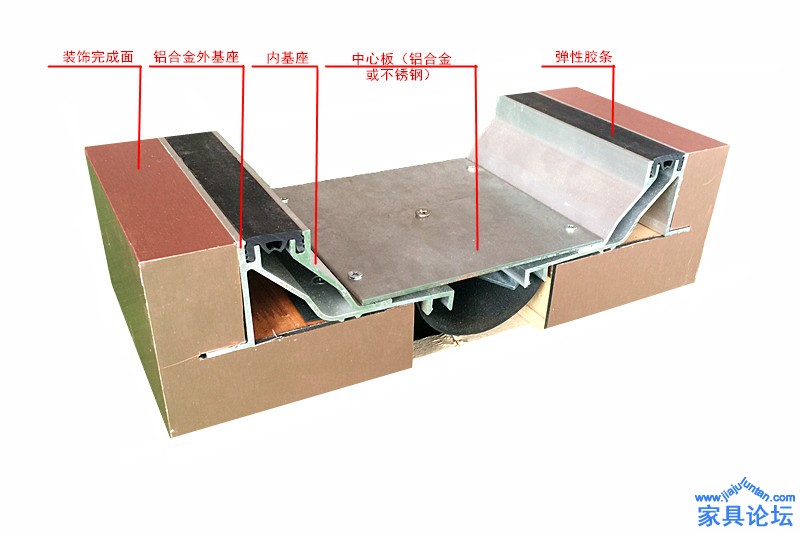

抗震型变形缝型SFFS由铝合金基座,中心板,中心螺丝,抗震弹簧,膨胀螺丝止水带,弹性胶条阻火带组成
中心板可嵌置不同材质的装饰材料
为适应一些地震多发地区特殊建筑设计的需要,联动伸缩缝开发生产了一系列抗震型楼地面变形装置。当地震发生时,带有抗震弹簧的滑杆在受力后,产生变形,可使变形装置中心板沿着边框上升,以保护接缝周边建筑结构不受毁坏;当压力消除后,会自动恢复到原有平整状态。
由于温度变化,地基不均匀沉降和地震因素的影响,易使建筑发生变形或破坏,故在设计时应事先将房屋划分成若干个独立部分,使各部分能自由独立的变化。
这种将建筑物垂直分开的预留缝称为变形缝,顺动抗震型地坪伸缩缝广泛适用于机构/高层办公楼/商业建筑/体育馆/公共交通建筑/高标准厂房及高档民宅等,产品均按照国家建筑标准设计图集生产,
通过国家相关部门检测认证。
