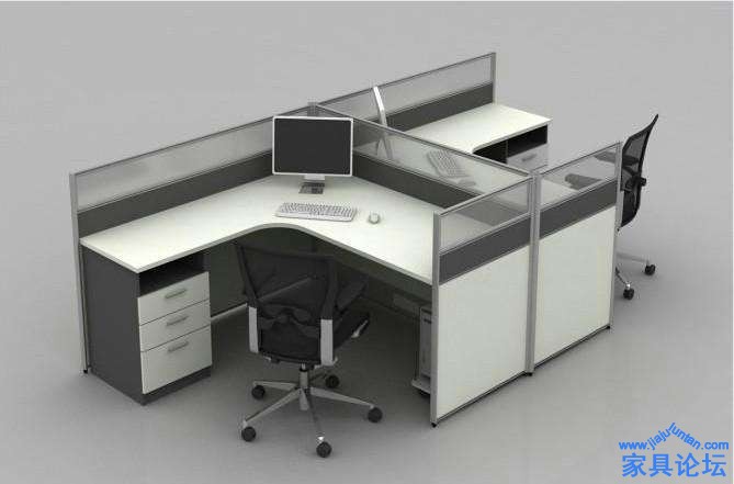

屏风办公桌,是由屏风和办公桌组合成的整体办公桌,有多种材料和组合形式。该篇百科将会围绕屏风办公桌图片,屏风办公桌价格,屏风办公桌尺寸,屏风办公桌安装等多个方面来对屏风办公桌进行系统的阐述。
屏风办公桌尺寸规格
屏风办公桌
屏风办公桌

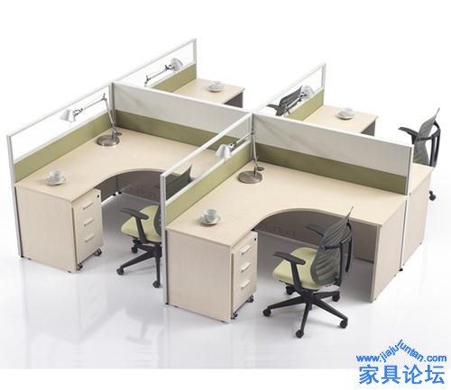

  屏风办公桌规格有很多种,常见的一字位、T位、F位、十字位、120°位等,主要是以适应不同的办公空间和公司文化等设计,因为每个办公空间不尽相同,定制需求也不一样。以120°位为例,这种屏风办公桌尺寸规格一般为W1500*D1500*H1200mm左右。
  屏风办公桌尺寸规格的计算
  屏风尺寸是根据办公桌尺寸匹配设计的,而办公桌尺寸也比较多样。另外,屏风的造型丰富,除了传统的矩形外,还有圆形弧形等各种形状,也影响着屏风办公桌的尺寸规格。屏风尺寸通常是按照其用料面积来估算的,如一人位办公桌尺寸为长为1200mm,宽为600mm,高度为1200mm,其面积尺寸计算所得为1200W*1200H*1块=1.44平方米,两侧600mm的小屏风面积尺寸为600W*1200H*2块=1.44平方米,所以这个一人位屏风办公桌尺寸规格为2.88平方米。
  其实,屏风办公桌尺寸规格也会根据公司单位的规模而定,规摸中等的公司适用小屏风办公桌,尺寸一般为W1200*D600*H1200mm,大型公司会选择W2800*D1400*H1200mm尺寸的办公桌组合。
办公桌
办公桌
屏风办公桌安装
  1、屏风办公桌的安装步骤
  (1)根据相应的图纸,放好符合组装形状的脚轮或连接柱的大概位置,接着把屏风对准放上;
  (2)拍进屏风的上部分的连接件,扣紧屏风部位,(每块屏风的另一个脚轮或连接柱高度可作调整),再盖上屏风边盖,然后拍进办公桌的封边条;
  (3)安装办公桌的托臂,把台面放在托臂上,如果有钢脚,通过钢脚支撑台面,拧紧螺丝;
  (4)安装办公桌的键盘架。
  2、屏风办公桌的安装注意事项
  (1)屏风办公桌安装顺序是从下往上装;
  (2)从空间的安排上来说,办公桌从房间里往外面装;
  (3)屏风办公桌的位置最好进行合理的调整,方便走线功能的管理。
