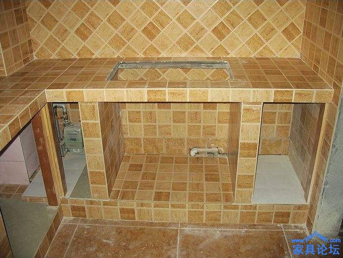

砖砌橱柜步骤
  砖砌橱柜是一个好东西,牢固,经久耐用,值得推广。如果门板和台面都要与整体橱柜一样,这就要求设计者必须具备一些整体橱柜的设计常识。其实在了解了工艺以后,大家完全可以指导泥工来完成整个施工过程。以下来跟大家说说砖砌橱柜的做法,相信有很多人也可以亲自动手完成自己家的砖砌橱柜呢——
  砖砌橱柜砌法有很多种,泥工也有自己的各种喜好,工艺要考虑牢固、美观、方便、节约等多个方面的问题——
  1、立柱可用2片玻化砖,1cm的水泥,外侧封边用3cm的玻化砖条(云石胶粘接)柜体顶层用3cm的线浇层(含8mm的钢筋)做支撑
  2、台面与顶层之间用素水泥或者用腻子填充,柜体与顶层之间用水泥,钢筋联系起来,一定要有踢脚空间,长期做饭的人需要这个东西。装门的时候需要钻孔,建议用玻璃钻头,喷水,慢慢钻。
  3、砖砌橱柜需要瓷砖、水泥、砂、石子、直径6mm的钢筋。把水泥、砂和水拌合成水泥砂浆,将砖砌成砖墙,放上预制好的钢筋混凝土隔板。
  4、你想装柜门的话,要在砖墙上预埋上木块,最后用瓷砖贴面,按上柜门,就可以了。
砖砌橱柜步骤
砖砌橱柜步骤
砖砌橱柜价格
  说起砖砌橱柜的造价,那么大家首先必须了解砖砌橱柜的施工程序。总结以上步骤,大概可以归纳为下面几点——
  1、水电定位
  2、画施工图纸
  3、泥工现场进行瓷砖框体的制作
  4、量门板及台面
  5、装门板及台面
  制作砖砌橱柜的材料及人工费全部加起来差不多只需三千块就差不多了。然而砖砌橱柜的价格并不是绝对的,其造价与许多因素都有着直接的联系,比方说选材的不同、橱柜的面积等等,这些因素都会对砖砌橱柜的最终造价造成影响,所以砖砌橱柜的造价还是应该具体问题具体分析哦。
