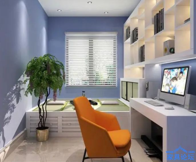

▲书房榻榻米:
一房秒变两房,功能性最强。

四、榻榻米做多高比较合适?
榻榻米地台一般在40到60公分之间下边可以直接做在地板上,上面的面一般用木材,这样就可以有一定的储物空间,如果您不需要储物可以用地板,但你要铺地板下面也要有支撑,那样造价会高一些。既然是客房那建议您做榻榻米,对人身体有一定的好处,有益健康,榻榻米价格也不是很贵,一般在220到500之间
五、榻榻米的尺寸是多少?
榻榻米尺寸无具体规定,一般长度在1.7米-2米左右,宽度则在0.8米-1米左右,厚度则在3.5-5.5厘米之间,大家可根据房间的大小和储物需求来决定。此外有设计升降台的,还可根据个人使用习惯来决定它的高度。
普通地台只要15cm~20cm高即可,但榻榻米地台除了要储物外还可能安放电动升降桌(放下时与地面齐平,但桌腿要隐藏在地台内),因此地台高度必须在35cm~40cm之间,否则对储物就没有太大意义了。榻榻米地台不可有弧形造型,只适合直边的地台。
