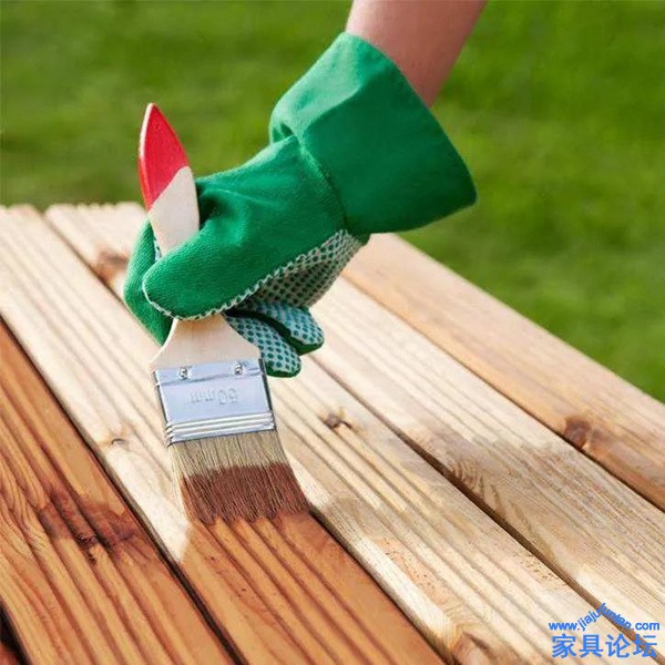

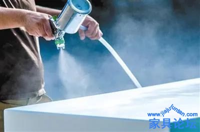

7.涂料;主要分为三种:油性漆、水性漆、木蜡油(均增加甲醛)。
实木家具甲醛含量主要在第3、5、7步增加的,如果用了次品胶水或者次品涂料,实木家具甲醛含量超标则是必然现象。其中重中之重就是第7步的涂料了。
水性漆漆面效果目前没有油性漆的效果好,在漆面硬度和光泽度上表现欠佳,因为稀释剂是水,渗透率高,刷漆数要比油性漆多好几倍。
木蜡油也不是什么木头都使用,时间长了还需要重新涂装。
目前市场的主流还是刷油性漆,所以判断油性漆的好坏是最重要的。品牌油漆和杂牌油漆价格是好几倍的关系,甲醛含量是好几倍甚至几十倍的关系。
所以,有条件的话,还是要去工厂亲自看看漆房里放的到底是什么牌子的油漆桶。
