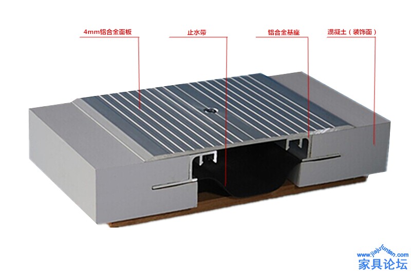

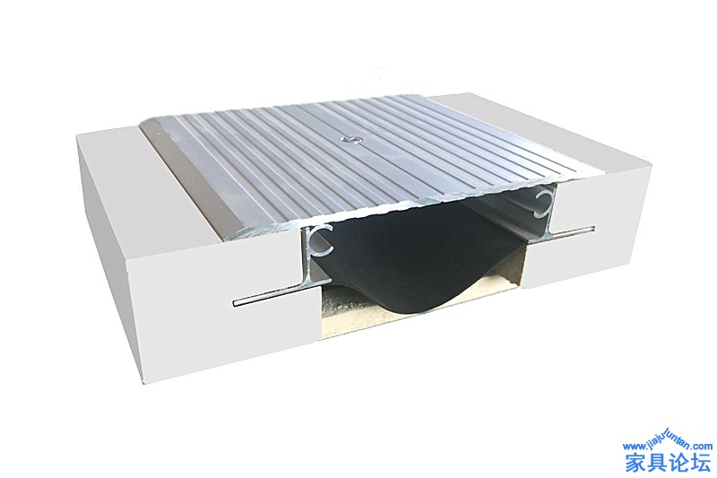

地坪变形缝FM采用中心滑杆(1米2个)可确保变形缝装置变位时仍能保持中心及原有位置,能确保50%位移量,同时中心盖板自定中心,板与板之间的接合平整,美观大方。 地坪变形缝FM的中心盖板可选用铝合金、不锈钢板或黄铜,通常使用铝合金盖板的居多,地坪变形缝FM适用缝宽50-500mm。
