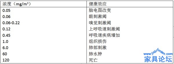

不同甲醛浓度的健康效应如下:

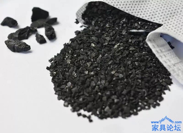

也有人试图在家中摆上吸附剂(比如活性炭、活性氧化铝、硅胶、分子筛等)来吸附清除甲醛,这方法简单、价格便宜,但前提是吸附剂要有很大的比表面积和适宜的孔径分布,而且吸附剂有容量限制,饱和后需要及时更换,否则可能造成二次污染。总之,吸附剂(活性炭等)用于室内甲醛的治理是远远不够的。
