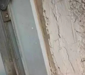

最近,在网上看到了一个业主发的求助贴,说是自家旧窗更换成了新窗,安装的是知名品牌的断桥铝,验收的时候没有什么问题,但前阵子下雨就漏水了,愣是没找到问题出在哪,特别烦恼,不明白为什么验收时质量和安装都是合格的,为何还会漏水?
看到了求助贴中的图片,董师傅说,问题不在门窗,而在在安装的时候忘记了一件事,你知道缺少的这一步是什么吗?
大多数的业主偶觉得,门窗方面漏水问题的产生都是因为门窗的质量和安装不合格,这是一方面的原因,但并非所有的漏水都是因为质量不好,安装不好,还有一个最容易被忽略的问题就是——窗台渗水!
在安装的时候,必要经过的过程就是旧窗的拆除,在进行这一步工作的时候,偶尔会有破坏窗台的防水层的问题出现,如果出现这样的情况,安装的师傅有没有给你重新补回防水处理,下雨的时候就很容易出现渗水。因此在更换窗户的时候,业主还需要了解如何避免出现这样的情况

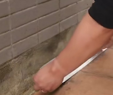

案例一的房子是业主自己加高的防水墙,再贴瓷砖,案例二是毛坯上直接贴瓷砖作为窗台,可以看出,这个发的窗台防水并又没做好,透渗水隐患。
案例二的如果想避免出现这种问题,就必须要做水泥的收光处理,并刷几层水漆,这样才能固定防水层,解决这个问题。
最直接,最有用的窗台防渗水的就是直接做斜式的排水坡,因为窗户要防水,排水才是重点,而排水就需要配合合适的高度,这样下雨的时候雨水才能自然排下,避免积水渗入
排水+防水漆+贴瓷砖,这样的方式就是最保险的防水啦。
像上述的网友家的窗户选购和安装是不错的,唯一不好的是窗台破坏了之后没有及时处理,这才出现这样的事情,圣博盾认为,处理这样的问题,只要再涂一层防水和换掉受损的瓷砖就可以解决啦。
在门窗安装的时候,选购门窗产品要好,安装要好,对窗台的防水也要注意到位,这样才不会出现这样的问题。
