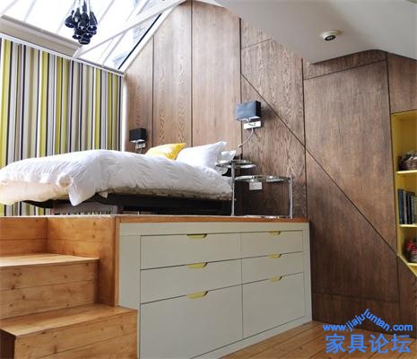

      地台床设计,要依据很多因素,例如房间的结构、大小、风格以及家庭成员的需求。下面我们就来具体看一看。
  (1)首先,要考虑房间的结构和大小。如果房间较大则可以把地台床设计大一点。此外地台床的设计还要符合房子的整体风格,不能破坏其原有的特色。例如整个房间的风格是温馨型的,把地台床设计称深沉型的,这样就会显得很突兀,不协调。所以对于地台床的颜色和风格设计要依据房间原有的风格。
地台床设计
地台床设计
  (2)其次,要考虑家庭成员的需求。如果家中有老人和小孩,尽量不要把地台床设计的太高,这样不利于老人和小孩的活动。如果地台床设计高了,那么就需要外加几级地台床的台阶。但是建议最好不要设计太高,这样会很麻烦。
  (3)最后,要考虑地台床的摆放位置以及一些装饰物和搭配物。地台床可以靠窗放、可以靠墙放,大家要根据实际情况来确定地台床的位置,怎样放比较舒心方便就怎么放。此外,在地台床的旁边可以添置一个小的柜子,台灯等。
