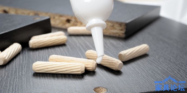

目前市场上的各种人造板,如刨花板、纤维板、细木工板等,均使用以甲醛为原料合成的脲醛树脂作为粘合剂。这也间接印证了“无醛不成胶”这句话。
脲醛树脂是由尿素和甲醛缩聚而成的氨基树脂胶粘剂,它会慢慢分解释放甲醛,时间长达3—15年。高温及高湿环境下,脲醛树脂会加快水解,释放甲醛量增多。另外,新式家具、墙面、地面的装修辅助设备中都要使用粘合剂,凡是有脲醛树脂粘合剂的地方总会有甲醛气体的释放。
