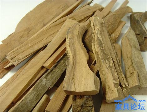

严格意义上的顶级老山檀香木,是指至zhi少六十年以上的老树,而且砍伐后至少经过安放二、三十年(有说安放shu四十年后气味始臻化境)使木性真正达到醇和的状态,其味是纯正、极柔和、温暖而香甜的木香,又微带玫瑰香、膏香与动物香。最好的老山檀木产于印度,是最好的檀香。真正的老山檀木由于生长的时间都不断,都在60年以上,材颜色趋于黄色,表面看起来有油性,抚摸起来光滑细腻,味道很香,具有檀香味,闻过能使人清心爽骨,神情喜悦。这种老山檀在古代几乎都是作为中药的配方使用,有驱魔除邪,杀菌提神,治疗脓肿、发炎的功效,还有稳定情绪,使人心灵平静平和的疗效。
老山檀
老山檀

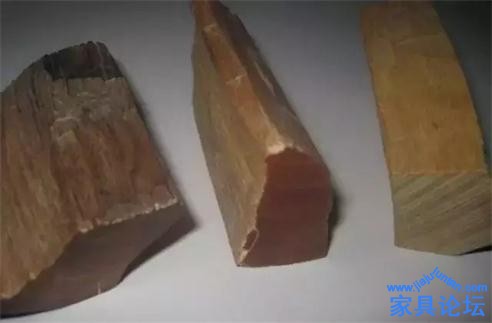

老山檀由于稀少,价格就尤其昂贵,许多商家于是就以假乱真。如何去鉴别真假老山檀呢?最简便的方法就是观看老山檀的颜色。老山檀由于生产的年代都是很长,檀木表面的颜色随着时间推移会越来越深,由起初的棕黄色变成红褐色和深褐色。越长的檀木的树心处的颜色就越深,生长年代不长的树心的颜色就越浅。这种方法很简单,只要学会做比较就可以将老山檀的好坏真假鉴别出来。
老山檀木材
老山檀木材

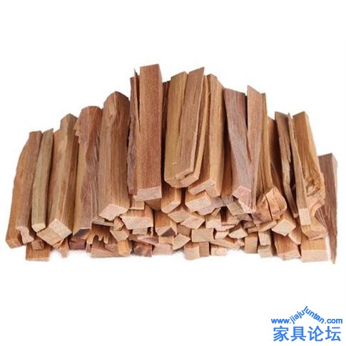

从香味上也可以鉴别老山檀的真假来。取一块老山檀来燃烧,真的老山檀燃烧后有一种淡淡的痱子粉香,这种味道闻起来香甜,还有种极微妙的玫瑰花香。假的老山檀问起来檀香味浓郁,放置一段时间后,香味淡远,不像真的老山檀时间越长,味道越持久。常见特征有:
1、一般条形较大多直、纹理通直或微呈波形甚至有纹理交错现象,纵切面有布格纹(木材学上叫波痕,也即像瓦屋上瓦片层层堆积状结构,又叫叠生结构)。
2、心材呈圆柱形或稍扁,生长年轮不大明显至不明显,树龄越老,年轮越不明显;纵向木纹不大明显至不明显,树龄越老,纹理越不明显。
3、表面淡黄棕色,放置日久则颜色较深,转为黄褐色、深褐色以至红褐色(西藏人以其作乐器认为颜色深红者为最佳材质)。树龄越老,心材色泽越深。
4、外表光滑细致,或可见细长的纵裂隙。纵劈后,断面纹理整齐,纵直而具细沟;质致密而坚实,极难折断,折断后呈刺状。
5、木材具油性,含白檀油通常为2.5%-6%,根部心材产油率可达10%。
6、本品粉末燃烧时,有浓郁的檀香气,具异香,燃烧时更为浓烈,性温、味微苦、微辛辣。黄檀香色深,味较浓;白檀香质坚,色稍淡。制造器具后剩余的碎材,称为檀香块,大小形状,极不规则,表面光滑或稍粗糙,色较深,有时可见年轮,呈波纹状。以之为药材,以色黄、质坚而致密、油性大、香味浓厚者为佳。粉末淡黄棕色。
7、包浆不如紫檀、黄花梨明显。
8、质地:坚硬、细腻、光滑、手感好,气干密度为0.87-0.97。按照色泽有人把老山檀香木分为:黄肉、红肉、黑肉。老龄檀香木密度大,油性足,颜色为深褐色,沉水,也有木材头沉尾浮的半沉半浮现象。
9、酒精浸泡测试,浸出色清淡,久之为红褐色,含檀香色素(santalin)、去氧檀香色素(deoxysantalin),浸液不可以做染色原料。
10、干材有划痕现象,可以持续在白纸或墙壁上像蜡笔那样划痕。
11、香气持久、气味醇厚,与香樟、香楠刺鼻的浓香相比,略显清淡、自然,且有香甜味。放置时间过久,香味不甚明显,但用刀刮表面或以锯子锯开,香气依旧。
12、用利刃在木材横截面上切削,切片卷曲。用刨子刨,刨花弯曲。
