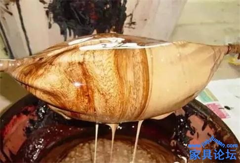

原木生漆
原木生漆

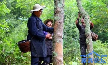

割漆是个又脏又累的活儿,生漆不是人人都能接触,因此真正能够从事割漆技艺的人本身就并不多。割漆技艺看似简单,却有着诸多讲究。漆树被斜着割开月牙形的小口后,生漆就会沿着割开的口子边缘流出来。
割漆人一般用蚌壳作为容器,插进口子下方,让生漆慢慢流入蚌壳,一两小时后便可收漆。在一棵树上一般每隔80厘米左右,可交错开口割漆,口子每周可割一次,每割一次便增大一点,一个口子一年内可割20次左右,割开的口子经过三五年又会重新合拢。
一棵漆树整个生命周期只能割出10公斤生漆,3000颗漆树采集一公斤生漆,并有着严格的割漆制度和方法,稍有不慎就会导致漆树死亡,故有“百里千刀一斤漆”的说法,因此现在市面上的大漆价格极为昂贵。
