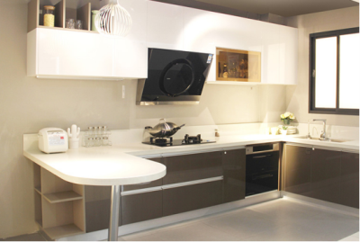

现在不仅空间小的房子越来越多,而且这些小房子的厨房更小。不过现在有了小空间大利用,大收纳,让小厨房还显大的定制橱柜出现,厨房空间小,不用担心东西没地方放。选择橱柜订做后,由于个性化设计的关系,让你下厨更方便。
橱柜
橱柜
橱柜订做的一般流程是:业主预约---定制品牌安排设计师上门量尺和沟通橱柜设计需求---设计师根据业主需求设计橱柜方案---业主确定设计方案,把需要改动的和设计师沟通好----业主最终确定方案并缴纳定金---定制品牌把设计图给工厂制作----制作完成打包送货上门由专业的家具师傅安装---业主验收进入售后
一、狭窄形厨房橱柜方案注意事项
如果你家的厨房是狭窄形厨房,那么在设计橱柜的时候,一定不要做“U”形橱柜,因为“U”形橱柜的工作台之间间距至少要80cm,所以狭长的橱房做“U”形橱柜结构不合理,即便硬是做成了,以后使用也不方便。这种结构的厨房建议做成“L”形橱柜,这种橱柜利用转角贴边,最大限度的留出了走动空间。
二、面积较大厨房橱柜方案注意事项
如果你家的厨房面积比较大,一般来说,橱柜设计方案比较好做,有多种选择,但是不建议做“一”字形橱柜,因为“一”字形橱柜的结构会导致厨房不能安放比较多的厨房设备。这种时候,可以做成“L”形橱柜或者其他形橱柜,具体根据厨房造型和空间大小决定,这样可以留下较大空间,供其他设备(冰箱、烤箱等设备)使用。当然如果你没有较多的厨房用具,做“一”字形的橱柜也是一个不错的选择。
三、高吊顶厨房橱柜确认方案注意事项
如果你家厨房的吊顶较高,那么在做橱柜设计方案的时候一定要注意,吊柜千万不要做到顶,因为可能会影响美观,而且真正使用起来的时候,可能会带来许多的不便,所以在做吊柜的时候,要求设计师根据你厨房的结构和高度,找一个美观和方便兼容的地方来做吊柜。
四、多窗厨房橱柜方案确认注意事项
如果你家厨房的窗户较多或者较大,建议厨房就不要做吊柜了,这样完全会影响厨房的采光和美观。如果担心收纳变小,完全可以从地柜上做文章。当然总有那些固执的人,如果非要做吊柜,和设计师沟通,要他根据你家厨房窗户的位置大小来选择合适的位置,尽量避免吊柜影响厨房的采光和美观。
