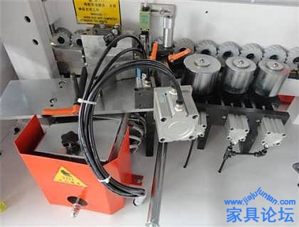

封边机主要包括机身、各加工部组、控制系统。加工组件主要有:预铣、涂胶、封边、齐头、粗修、精修、仿形跟踪、刮边、抛光、开槽。主要用于板式家具的板材封边。其特点是自动化、高效率、高精度和美观度。已经在国内的板式家具生产企业得到广泛的应用。在一些木器加工的场合,需要将木板或者复合板等各种板材进行切割,板材切割后的断面比较粗糙,影响美观,因此,一般讲胶条、木皮等边条黏贴在断面处,起到美观和装饰作用。在黏贴边条的时候,需要用到木工封边机。木工封边机分为台式和手提式两种,它能够将边条涂胶或者边条与板材同时涂胶,再将边条与板材贴合在一起,胶液冷却后即可完成黏贴作业。
