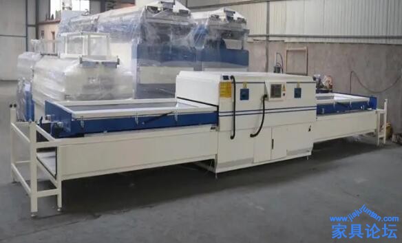

采用各种成型压轮,模拟手工贴面动作,将表面装饰材料贴附于基材表面,一般选择型材的线或高点或者低点作为起点,将压轮沿型材表面轮廓,逐点、顺次固定位置,形成型材轮廓的包络线。
正负压覆膜机
正负压覆膜机
采用远红外辐射系统加热,加热均匀,保温材料,节省能源,使用一体化行走电机,电机、减速机一体,噪音小,故障率低。
要定期对真空覆膜机的各传动部位和滑面加润滑油,保证机器处于良好的润滑状态义务。尤其是压合辊的大轴承由于遭遇的压力大且温度高,润滑油随便挥发流失,应及时侏儒高温润滑油,使之在高温高压下能正常义务。
