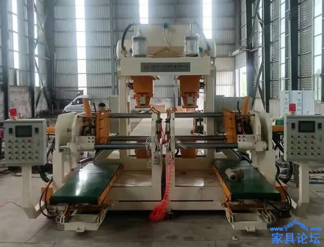

以各种不同的材料、设备所完成的覆膜工艺随其使用的原材料(耗材)温度及用途的不同而分为几大类,以下分类加以介绍。
冷裱:在常温下采用冷压方法将护膜裱在图片表面的方法,称冷裱。其中又有单面裱及双面裱。在操作方法上也有人工揭膜裱及自揭膜裱。冷裱工艺具有操作简单,效果好,成本低等特点。目前覆膜机广泛地应用于广告灯箱,工程用图及婚纱摄影的后期的制作。
覆膜方式
覆膜方式
热裱:即将专用的热膜在加热到一定温度(约在100-180°C)的设备上进行的装裱方法称热裱,可分单面热裱及双面热裱,因其光透性及防水性较好,耐热性好,硬度强,适用于以灯光为依托或其它场合的广告图片的后期制作。但热裱设备及耗材价格较贵,操作复杂,能源消耗大,成本也高。
相近于热裱,但一般为小型化。目前市场上规格塑封设备为24寸,是以特种塑膜加热进行封装,主要用于证件,小规格图片或文件等封装。
