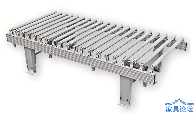

      机械在使用的时候有一些操作不当,会容易导致使用寿命缩减,所以我们在使用操作的时候一定要注意。全自动送板机在使用的时候有时也会出现一些问题,噪音就是一个,在使用全自动送板机的时候如果产生噪音该如何解决呢?山东全自动送板机带大家一起来了解一下。
      1、放置原因:如果使用的时候机器没有放置在在水平位置,这样机器不平稳就会导致在运行时产生机器共振。解决方法也是比较的简单的,将机器放平整就是能够很好的解决掉的。
      2、运作速率:在使用的时候噪音的大小与速率之间的关系是密切相关的,主轴的转速过快,产生噪音。其实运行速率与生产的速度契合在一起就可以,所以解决方法就是减慢速率。
      3、机械故障:长时间的使用会导致全自动送板机内部的螺丝零件之类的东西出现松动的情况,这个时候也是比较的容易出现噪音的。解决方法就是对机械进行检修,固定好松动的螺丝和零件。
全自动送板机
全自动送板机
      以上就是全自动送板机在使用的过程中产生噪音问题的原因及解决方法,大家可以根据机械的情况分析是哪种原因造成的,从而解决问题。
