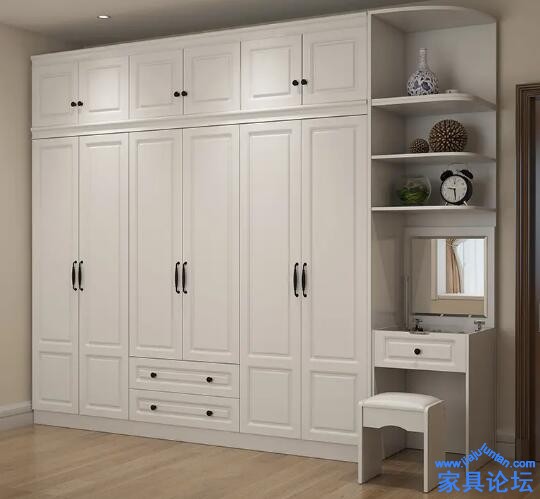

根据我国国家标准GB3327-82规定,标准的衣柜尺寸包括一下几点:
平开门衣柜深度为550~600MM;
推拉门衣柜深度≥626MM;
挂衣杆下沿至底板距离长衣>1350MM、短衣>900MM;叠放区的深度>450MM;
顶层抽屉上沿离地面<1250mm、底层抽屉下沿离地面>60MM;
抽屉深400~500MM。
标准归标准,但是实际的运用总会有一些或多或少的差别。很多衣柜品牌在设计制作衣柜时,在遵循基本的标准尺寸的同时,又有一些自己实践后得出的小标准。究竟什么样的衣柜尺寸是合理的呢?接下来将从衣柜深度、衣柜门、衣柜内部三个主要方面解读衣柜尺寸。
衣柜深度550-600mm最合适
整体衣柜的进深一般在550-600mm之间,除去衣柜背板和衣柜门,整个衣柜的深度是在530-580mm之间,这个深度是比较适合悬挂衣物的,不会因为深度太浅造成衣服的褶皱。挂衣服的空间也不会因此而感觉太狭窄。
衣柜
衣柜
衣柜门尺寸依门宽度而定
衣柜门的尺寸,首先看衣柜门的宽度尺寸,平开门尺寸宽度最佳在450-600mm之间,具体看门数来决定,推拉门尺寸在600-800mm之间最佳;设计折叠门尺寸,要注意合页的承压能力,平开门的尺寸,则门板不宜太宽太重。平开门的高度尺寸在2200~2400mm之间,超过2400mm可以设计加顶柜。推拉门的高度尺寸与平开门的尺寸一样,需要注意的是,在选择尺寸的时候,要考虑衣柜门的承重力。
