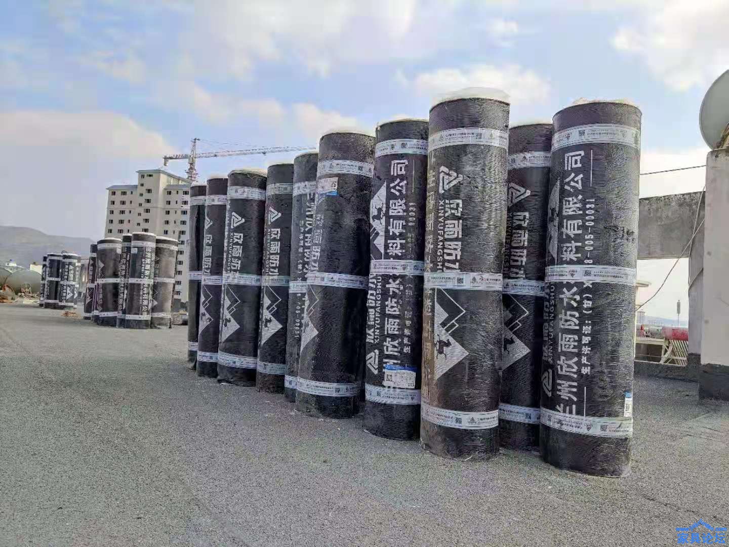

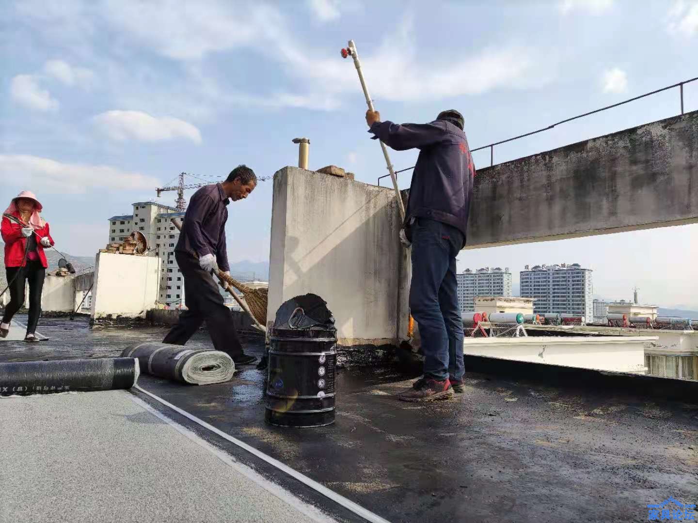

卷材防水施工常见的施工工艺有三类:1、热施工工艺 2、冷施工工艺和机械固定工艺三种方法。铺贴的方法有四种,满粘法、空铺法、条粘法、和点粘法等四种。
