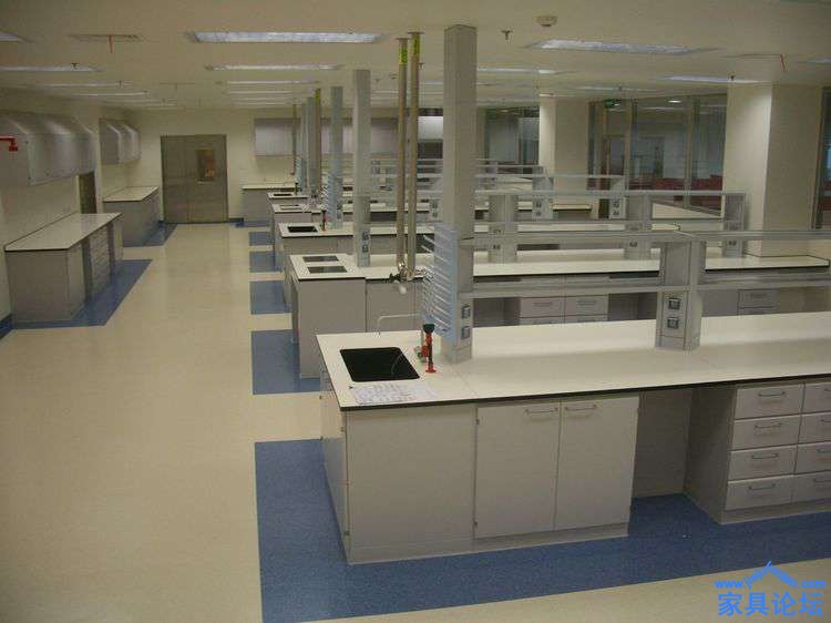

实验室家具虽然也是属于家具的一种,但它与普通家具有非常明显的区别。那么这些区别都表现在哪些方面呢?今天小编将详细介绍给大家实验室家具与普通家具的区别。
实验室家具与普通家具的区别:
  1、实验室家具是一种特种的家具,经常接触到酸碱和腐蚀性强的化学物品,实验室家具必须要具有耐酸碱抗腐蚀的特点,实验台上面需要放置一些实验仪器,实验仪器比较重,实验台还要具有沉重、台面耐划伤等特点,一般实验台为钢木结构,实验台台面每平方可以沉重250-400公斤。
  2、实验室家具从材质上来说,比普通家具的材质好很多。比如普通家具的板材为16-18mm的密度板,板材整体密度小,抗压效果差,而且也不能防水防火。而实验室家具板材使用的是18mm实验室专用的*板,承重效果好,耐酸碱防腐蚀。
  3、实验室家具中的实验台,实验柜,通风柜中的实验水槽,实验等都具有耐腐蚀防酸碱的特性。这是普通家具所不具备的。
  4、实验室家具中的通风柜,所使用的通风管道应采用*排风系统。通风橱的排风系统宜*设置,不宜共用风道,更不能借用消防风道。
  5、实验室家具包括实验台、通风柜、药品柜、气瓶柜、天平台;民用家具一般是床、挂衣柜、梳妆台、电视柜、餐桌、餐椅等,名称和性能都不一样,所有实验室家具和民用家具区别还是很大的。
  6、实验室家具和办公家具使用场所也完全不同,实验室家具使用于高校、教学、科研、化验的重要实践场所,选用实验室家具一般要求耐酸碱抗腐蚀等功能;而办公家具一般使用于办公室供白领族使用的一种家具,办公家具材质要求没有实验室家具那么苛刻。
  7、实验室家具包括有实验台、通风柜、药品柜、气瓶柜、样品柜、天平台、生物安全柜、风淋室、超净工作台、原子吸收罩、万向抽风臂、紧急喷淋器等等;实验室家具材质一般是钢木或者全钢结构的,表面经环氧树脂静电喷涂,一般是钢制厚度1.0mm以上,实验台一般需要放置大型实验仪器或者设备,仪器柜需要放置仪器设备,钢材太薄了实验台和仪器柜的承重就不能满足。
实验室家具
实验室家具
  以上就是小编对实验室家具与普通家具的区别详细介绍。总的来说,办公家具包括办公桌、会议桌、文件柜、班台、写字台,屏风隔断等等,品种规格远没有实验室家具繁琐。常规的办公家具用材没有实验室家具厚实,因为办公家具没有承重、耐腐蚀等要求,其次就是运输和安装费用实验室家具比办公家具费用高,办公家具是固定尺寸,固定尺寸都是批量生产,批量生产的产品材料和人工相对来说都比较底,实验室家具尺寸根据客户实验室订做的,包装费、运输费、安装费都比办公家具成本高。所以从采购办公家具比实验室家具要便宜得多。
