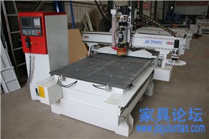

排钻是一种看起来简单而难以操作的机器,有多少家具厂的老板为了招排钻师傅而头痛!可随着家具机器业的升级和改造,现在家具厂已经可以完全脱离排钻了,都是软件化操作了,那是什么机器代替了它呢?
雕刻机
雕刻机
是雕刻机代替了排钻,雕刻机还代替了开料,开槽,造型等,一台机器就能完成几种机器的工作,责任重大啊,呵呵。真的变化太快了,那么现在的家具厂是否完成不需要排钻机了呢?以目前的家具行业来看,确实不需要了哦。如果真的应用不到家具厂,那排钻机将会被慢慢停产。慢慢退出木工机械市场。很现实的例子。
