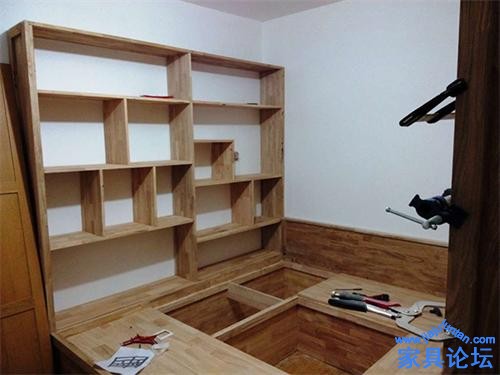

1、看是否符合设计要求
请木工现场制作家具,需要先做好家具的设计图纸。验收的时候首先看是否按照图纸制作的,其次看材料是否选用的是规定的材料,有无以次充好的情况
2、看缝隙尺寸大小
验收时要看木封口线、角线、腰线饰面板碰口缝不超过0.2mm,线与线夹口角缝不超出0.3mm,饰面板与板碰口不超过0.2mm。
3、看结构和造型
无论水平方向还是垂直方向的木工做法,正确的木工做法都是应是直平的;检查弧度与圆度是否顺畅、圆滑,除了单个外,多个同样造型的还要确保造型的一致。应保证木工项目表面的平整,没有起鼓或破缺,对称性木工项目应做到对称。
家具制作验收
家具制作验收
4、看转角和拼花
木工活正常的转角都是90度的,当然特殊设计因素的要除外;正确的木质拼花,要做到相互间无缝隙或者保持统一的间隔距离。
5、看柜门开关是否正常
验收柜体柜门时,要试试其开关是否正常,柜门开启时,应操作轻便、没有异声。
6、看钉眼有没有补好
吊顶结构所用的钉子,都需要在钉眼上涂上防锈漆,并在木工项目完成后检查装饰面板钉眼有没有补好。
