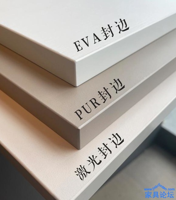

封边工艺分为:
EVA封边/PUR封边/激光封边
封边工艺

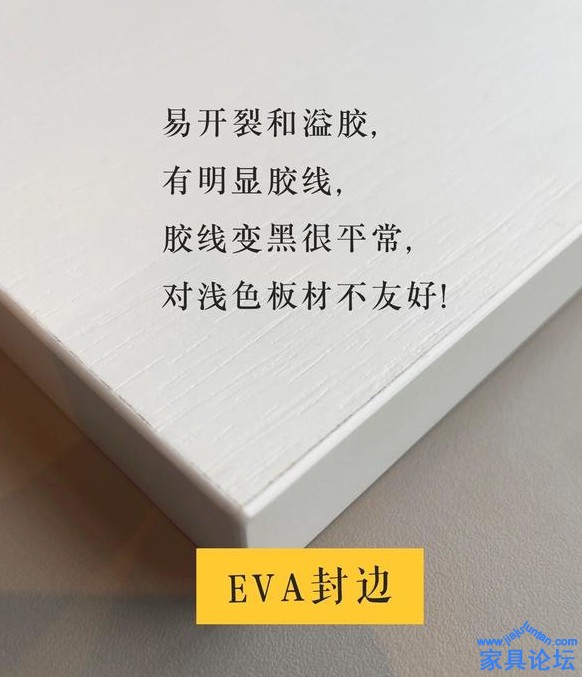

一、EVA封边/热熔封边
加工原理:通过加热施胶,用胶量较大、容易溢胶,遇到高温容易开裂。
特点:容易受温度影响,用胶量大,容易开裂和溢胶,耐用性差;有明显胶线,环保度/平整度/美观度比较差;胶线在长期使用中容易发黄积灰变黑,对浅色板材来说更为明显。
市场现状:由于EVA封边对机械要求、工艺要求、原材料成本都比较低所以大部分定制家具生产厂家仍在使用。
EVA封边细节图
EVA封边细节图
EVA封边细节图

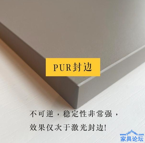

二、pur封边
加工原理:现在pur胶,采用的是德国的pur胶水,主要是靠湿气固化,不易受温度影响导致开裂,美观度仅次于激光封边。
特点:pur即湿气反应性热溶胶,加热后会和空气里的湿气反应,吸收空气中的水分进行固化,不可逆,也就说的加热也不会融化。相对施胶量小,耐热耐寒,耐水蒸气,耐化学品和耐溶剂。包覆的线板能在 -40°—150°保持稳定!
市场现状:现在使用pur封边的工厂是极少数,大多数还是柜体板采用Eva封边、门板采用PUR封边。不过随着市场的更新迭代,和大众对生活品质的提高,pur封边会逐步普及。
PUR封边细节图
PUR封边细节图
PUR封边细节图

以上所讲的封边技术和种类相信大家已经很清晰明了、在购买全屋定制家具的时候可以根据自己的实力需求来选择。
