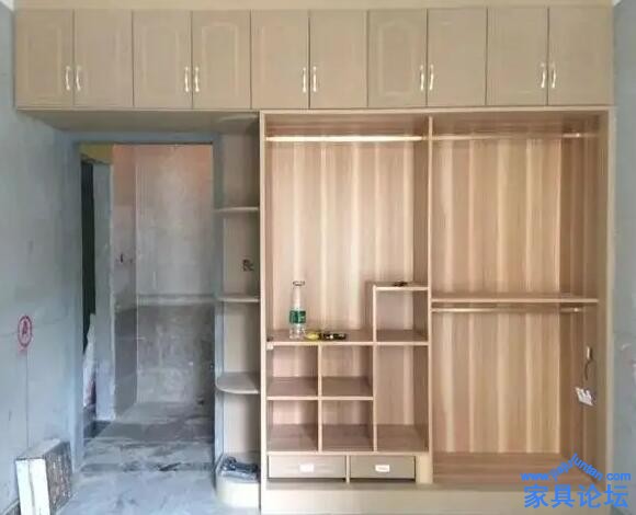

装修师傅在打造柜子的时候,会充分地利用墙角的缝隙和多余的空间,而那些购买的家具,又无法紧挨着的空间,就会浪费大量的面积。可能很多人觉得这些都是无关紧要的面积,实际上小面积积攒大面积,现在的房价又是高的离谱。对于如今的高消费低收入的生活,很多人都学会了如何去用最少的钱享受最好的生活。而面对小户型的房子,也只能通过装修来节省一些空间,带来更优质的生活享受。
木工打柜子
木工打柜子
大家所买到手的房子价钱,基本上都是东拼西凑,或者是分期付款贷款而来的。普通家庭所购买的房子,家里面的面积基本上都是小户型,价格高面积又小。所以大家对家里面的占地面积,也都格外地珍惜。那么这个时候,量身定制的柜子,就成为首要节省空间的设计。但是定制的柜子也有很多套路,如果木工师傅没有装好的话,给将来的入住也带来了许多繁琐和麻烦。
比如说打造柜子周围有排水管,或者是电路的地方,装修师傅没有预留维修孔的话,那么一定要求返工或者是赔钱走人。假如将来这个位置将来出现排水堵塞,或者是电路故障的话,就会造成很大的困扰。为了解决当下的问题,只有把这些花高价钱定制的柜子拆了。这样一来自己的损失可就大了,给平日里的生活带来烦恼不说,也带来了很多生活的不便。
木工打柜子现场
木工打柜子现场
如果装修师傅在打造柜子的时候,靠外的拐角部分是尖锐的形状,也一定要求师傅改造一下,将这里磨成圆形的状态。避免将来小孩子在这里玩耍,出现碰撞的现象。靠墙的地方也是如此,如果是尖锐的形态,这个位置的墙壁定然会遭到磨损。装修房子是一件细心的活儿,打造柜子也同样如此,需要大家去谨慎对待。
最后别忘了问清楚木工制作该柜子需要的五金:包括钉子的数量、类型,铰链和抽屉导轨的数量,以及把手的数量大小。自己在能力范围内选购最好的五金,要知道五金可是影响柜子使用寿命的一个至关重要的因素。
木工定制柜子
木工定制柜子

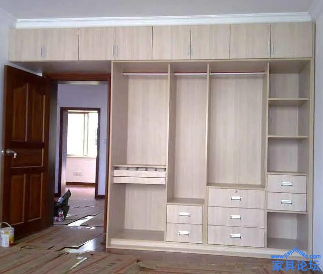

柜门的五金一定要选择质量好的,能增加柜子的使用寿命;如果要做到顶柜的话还要记得购买拉直器,这样能防止柜门变形。
偷工减料的方法
除了柜子的基础选得好外,在木工打柜子的时候,我们还要注意木工师傅是否“偷工减料”。
①、更换材料
打柜身的时候,除了常见的免漆板、颗粒板、多层板等,还有人会选择细木工板来做柜身,因为细木工板一般是用柳桉木或杉木,耐用性和环保性都不错。
而有的木工师傅欺负业主不懂行,为了降低成本,在打制衣柜的时候会用价格便宜且质量差的杂木板来蒙混过关。
避免方法:在打柜子前,我们要和木工师傅谈好实用的板材种类和品牌,最好是写进合同里,增加保障。
②、将板材变薄
柜子上下层的隔板通常来说是14mm厚,门板大部分是选择中纤板,厚度也18mm,而底板的厚度一般是9mm厚,如果板材厚度减少1mm耐用性都会变成。
避免方法:要求在给的估计单上面写明并强调"**mm足",因为在木工界如果不写足字的话,数值可能会减少,比如3mmd板材可能只有2mm.
②、减料
一般来说标准的柜深是60cm,而误差在5cm内为正常,也就是说木工打的柜子,深度在55~60cm之间都是正常的,但如果误差大于10cm就属于减料了。
避免方法:木工打柜子的时候可以自己去监工,10cm的误差凭肉眼就能看出,如果不确定的话还可以用尺子测量。
通常来说木工打柜子偷工减料的行为是很少了,但也不妨存在一些不良的木工师傅存在,所以多一个心眼总归是好的。
木工打完柜子后,就需要验收了,而验收的时候我们要详细地观察下面这几个地方,避免柜子出现问题。
①、柜体是否存在破损。柜子表面要保证平整,没有鼓包和破损。
②、转角是否准确。柜子的转角除了特殊设计,一般来说都是保持在90度。
③、拼花是否对称、严密。
④、柜门是否正常。柜门开启关闭时,是否有异常声音。
⑤、柜子之间是否有过大的缝隙。柜子呈关闭状态时,上下左右的门应该严密,上下门缝隙以0.5cm为最佳。
⑥、门把手是否安装正确,固定的柜子与墙体是否有缝隙。
