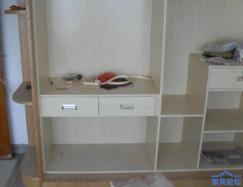

5、抽屉。抽屉用于存放内衣或其它零散的小物件。对于平开门来说, 抽屉有两种设计,内置和外置。

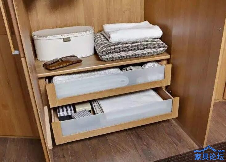

内置抽屉如下图所示,关闭时看不到。所以衣柜外观比较简约,适合现代简约风格。不足之处是会损失一定的深度和宽度。

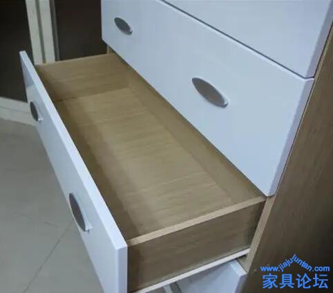

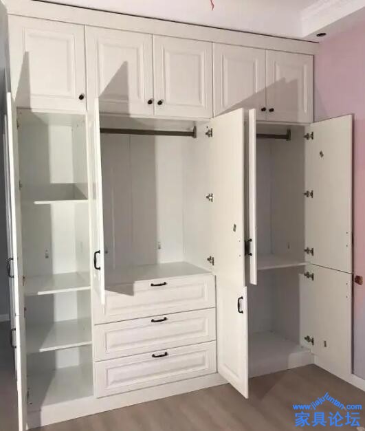

外置抽屉如开篇第一图所示,可以为衣柜外观提供一定的装饰性,适合欧式装修风格,不足之处是门和抽屉面成本较高。
在实际应用中,抽屉的收纳能力远高于搁板,如果再搭配合适的收纳盒,小件衣物的管理就会极为轻松。因此 建议无论衣柜多大,尽量要设置一定数量的抽屉。

【抽屉装在柜门外】
1柜门看上去更有层次感
特别是衣柜门要凹造型的,将抽屉挪到柜门外,瞬间整个衣柜看上去更有层次感了有木有?抽屉可以放在左下方↓
PS:注意抽屉放柜门外不能做太多,数量最好不超过3个,这样从美学上来看,会和谐很多。
2拿取物品更灵活省事
像是袜子啊,内衣啊,如果放在外面,每次拿取时就不用经历开柜门的步骤了,直接拉开更省时间。
3抽屉空间变大
抽屉放门里面,因为受空间拘束,抽屉就只能做小些了,如果对抽屉需求更大,建议还是挪到柜门外更好,抽屉和柜门齐平,空间多少会大一些,能储存更多东西。
