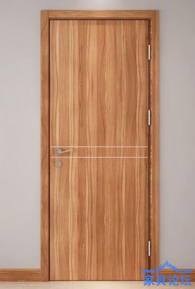

实木复合门是指木材、胶合材等为主要材料复合而成的实型体,表面为木质单板贴皮、实木贴皮或其他材料覆面的门。

实木复合木门
实木复合木门
