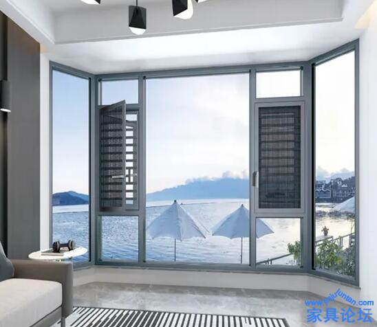

  如果你现在正在选购门窗,你会发现市面上的系统门窗要比断桥铝合金门窗要贵。最低价格也在2000元以上,为什么系统门窗要比断桥铝合金门窗贵呢?就以欣畅高端系统门窗为例。
  1、壁厚
  市面上优质的断桥铝合金门窗的壁厚能达到国标1.4mm,系统门窗壁厚可达2.0mm,选用的铝合金原材料为6063-T5,严格遵照德国的标准,并且型材都经过时效处理,承受更大的风压值。
  2、工艺
  断桥铝合金门窗使用撞角工艺,系统门窗采用精准的铸铝角码+进口双组份注胶工艺,提高门窗密封性能;中挺使用铸铝注胶专用连接件,能有效防止中挺移位、翻转。
  3、表面颜色
  断桥铝合金门窗采用木纹热转印技术或者是喷涂工艺,系统门窗表面采用油性氟碳漆,比断桥铝合金门窗表面更光滑细腻,有超常的耐候、抗污染、防腐、防锈、抗辐射、高装饰性能。
  4、型材
  系统门窗采用高分子泰诺风尼龙断桥隔热材料,采用意大利和德国进口设备和技术,加工精密,因而拥有优异的隔热、隔音能力,以及抵御日晒雨淋而40年不老化的超长耐候性。
  5、玻璃
  系统门窗在提高隔热、隔声性能上,我们大量运用了玻璃间隔胶条,使用暖边节能玻璃:6G+15A+6G+15A+6G
  6、胶条
  系统门窗采用无胶味TPE密封胶条,无毒环保,不含重金属, 且具有耐臭氧性,耐候性,耐高温、低温性能,耐化学药品性,耐多种极性溶质。
  7、五金
  系统门窗五金采用进口五金,将完美的设计与人体工程学及相关技术紧密结合,可满足大面积的通透型窗型设计,单扇承重120kg,平开门可承重200kg,推拉提升门窗可承重350kg,同时具备优质的安全性能。
系统门窗
系统门窗
  以上就是系统门窗比断桥铝合金门窗贵的原因,系统门窗虽然贵,但是贵的物超所值。当然断桥铝合金门窗质量也挺好,消费者可根据自身喜好和经济能力进行选择。
