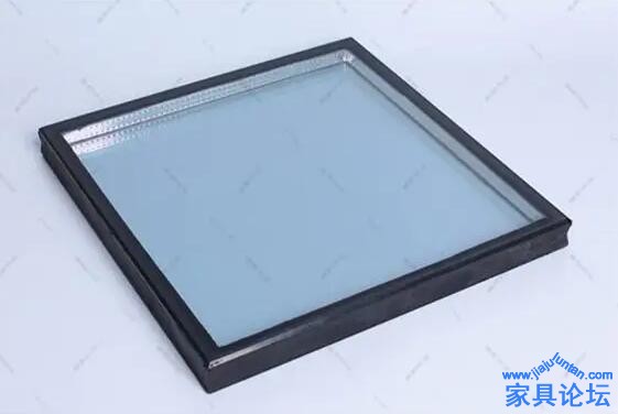

下雨时玻璃夹层之间会产生水印水痕,看起来很模糊,这种结雾现象其实除了是空气过于潮湿的原因外,主要是铝合金门窗的玻璃制作和合片过程中出现了问题。要解决门窗起雾这个问题,首先我们要搞清楚:门窗玻璃为什么会起雾?
  铝合金门窗的玻璃制作工艺,清洗是第一个环节,我们选择干燥剂、密封胶和间隔条所考虑的各项条件,是以玻璃清洗干净前提,玻璃的清洁度也是外观质量的主要衡量标准。
中空玻璃
中空玻璃
  中空玻璃干燥剂的使用(灌分子筛):
  1.有利于中空玻璃夹层气体中水分的吸附,并在中空玻璃寿命期内连续吸附进入间隔层内的水分;
  2.避免玻璃结雾,使中空玻璃即使在很低温度下仍然保持光洁透明,提高中空玻璃的保温隔音、隔热性能,从而降低能源消耗,充分延长中空玻璃的使用寿命。合格的干燥剂应满足吸附力强、吸附可挥发性有机溶剂的功能。
  丁基密封胶的涂敷:
  丁基密封胶具有优异的耐天候老化、耐热、耐酸碱性能及优良的气密性,属环保产品,使用无浪费,环境清洁。它对玻璃、铝合金等材料有良好的粘合性。杜绝漏涂、断胶现象和对封口的疏忽,决不允许存在漏气的隐患,把好密封的第一关。
  合片:
  如果两道密封胶之间存在缝隙,会引起漏气,同时应注意涂抹过薄的第二道密封胶,在安装使用一段时间后,受环境温度变化、日晒及风压的作用,密封胶会形成裂纹(即使极小的裂纹存在),水气就有可能会慢慢地进入胶层内,形成雾化,失去其密封性,丧失密封作用。
  减少和消除铝合金门窗中空玻璃的结雾现象,取决于铝门窗生产的每一个环节,玻璃的密封性与材料的选择、操作人员的熟练程度和加工质量有关。铿固门窗采用SG级台玻,其抗压强度将在强化玻璃的基础上再提升5倍,玻璃的安全性更高,透明度、强度、密度比升级之前要强35%,采用优质的密封胶、干燥剂等符合国家或行业标准要求的选材,隔热、隔音、防水、气密性、强度更佳。
