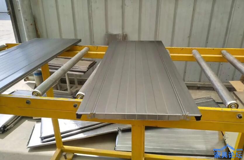

复合门板生产自动化设备
复合门板生产自动化设备
