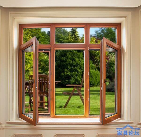

  铝包木门窗采用的无缝焊接工艺与组角连接工艺各有哪些优势和劣势?
  (1)无缝焊接
  优势:角部连接美观,整体性,没有拼接缝隙,角部水密性能好,角强度受焊接质量影响大。
  劣势:工艺复杂,先焊接后喷漆,加工效率低;喷漆后,漆膜不均匀,且漆膜附着力不佳,容易脱落,成本高,上图为中梃连接处的无缝焊接(焊接可分为角部焊接和中梃焊接), 焊接不牢,有开裂风险,很难修复。
  (2)组角连接
  优势:加工简单,成本低,加工效率高。
  劣势:整体性差,角部水密性能不佳,但是使用注胶角码以及注胶组角钢片后可弥补该缺陷。
  铝复合门窗和铝包木门窗中的铝和木是用什么方式连接的?
  铝木之间主要用卡扣连接。
  原因:在相同的温度、湿度下,铝和木的膨胀系数不同,所以形变也不同。当使用卡扣连接时,铝材和木材的膨胀(收缩)互不影响,可以延长门窗的使用寿命。
