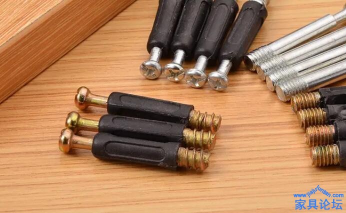

  家具五金三合一连接件组成
  三合一连接件由三部分组成:传统木工里的钉子和槽隼结构就是三合一。
  分别是偏心头(又名偏心螺母、偏心轮、偏心件等等)、连接杆(螺栓)、预埋螺母(涨栓、塑料的俗称塑胶粒)三部分。
  偏心轮
  家具五金三合一连接件材质
  1、偏心头材质:一般有锌合金、铝合金,但是锌合金是市场上主要的材质;
  2、连接杆材质:一般有三种材质,包括铁质、锌合金、铁+塑料,其中,国外一般用铁和锌合金两种材质的,国内家具厂家要求并没有那么高的要求,所以国内普遍使用铁+塑料的连接杆。
  3、预埋螺母:以锌合金、塑料、尼龙的最为常见,三种材质各有所长,可根据客户的不同要求选择不同的材质。

  1、先将塑料预埋件尖头朝下敲入板子的圆孔中,注意进去后要与板子平。
  2、然后将螺丝拧进预埋件内,直到看不到下面的金属螺纹部分,注意不要过紧,以防预埋件脱扣。
  3、降拧进螺丝的侧板对准要插入的板孔内,注意不要把螺丝钉弄弯。
  4、将偏心件十字朝外,对准露出头的螺丝件。
  5、继续以上步骤,旋转拧紧偏心件即可。
