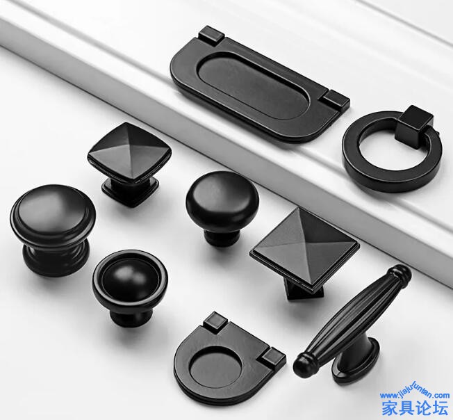

五金拉手
五金拉手
  五金拉手
  家具五金中以五金拉手应用最为广泛,主要用于橱柜、衣柜、浴室柜等家具中。主要作用是拉合作用。五金拉手可以嵌入流行元素,用全新的工艺制作,以艺术品的标准生产,经过电镀流行仿古、时尚颜色而成,兼具装饰性。
  材质:铜、锌合金、铝、不锈钢、铁。
