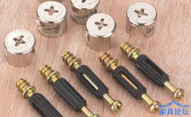

我们都知道,板式家具的典型结构就是三合一连接件,三合一可以说是现在板式家具结构的必备武器。但是三合一结构在实际使用中存在着一些固有的弊端,面对广受消费者欢迎的个性化定制,三合一似乎已经满足不了消费者的天马行空的想象力了。
  首先,三合一连接件只能做成直角零件连接,有的消费者想做成倾斜的吊柜,让设计师设计的更加灵活,这时设计师就为难了,“不好意思,我们只能做成直角的呀!”
  其次,我们在结构设计时,一般都是要加背板的,柜体才能够稳固,可是有的消费者需要通透的展示柜,设计师就会说了,“可以做,但是柜体要到顶,不然柜体会晃。”消费者就不开心了,“我不想到顶呀,难过!”
  于是,我们大部分的企业依然在使用三合一连接件,不是不知道它有这样的缺点,只是还没有一款新的五金连接件可以解决这个问题的。现在就有那么一群人在努力改善现有的三合一五金件,希望创造出全新的连接件,解决三合一只能90°的终极限制。
  这就是拉米诺五金有限公司开发的P系统,它是T型锁紧系统,一种新型的板式家具五金连接件。原其实理和我们熟悉的三合一连接件类似,都是在板材上开槽或者打孔,采用锁扣的方式实现连接。
三合一连接件
三合一连接件
  你看到这样的连接件,看似简单的半圆片,这么小的东西,真的有那么神吗?对,确实就是那么神,比三合一更有优势。
