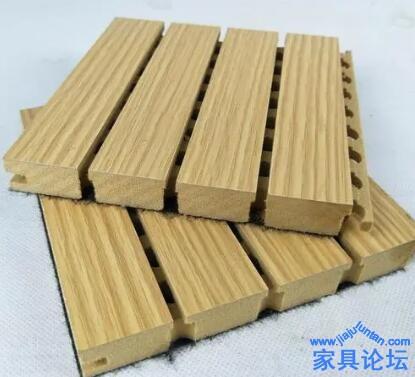

  目前为止,我们市面上常见的功能性木材有重组木、炭化木、压缩木、阻燃木等等,下面我们将一一介绍。
  重组木
  重组木是在不打乱木材纤维排列方向、保留木材基本特性的前提下,将木材材碾压成“木束”重新改性组合,制成一种强度高、规格大、具有天然木材纹理结构的新型木材,完全可以代替实木硬木,其性能优于实木硬木。
  特点:
  1、切实保护热带雨林森林资源,具有良好的环保性能;
  2、高密度、不易变形、不易开裂、防虫、阻燃性能优于一般实木;
  3、各种木材物理指标超出普通实木3倍以上;
  4、适合用于户外以及地热等特殊环境用材;
  5、甲醛释放量达到E0级标准(≤0.5,目前国际最高标准,国家标准≤1.5)。
  应用:重组木可以与天然硬木相媲美,可用于家具、木地板、门窗等。

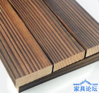

炭化木
炭化木
  炭化木
  炭化木是经过表面炭化或是深度处理的木材,表面炭化,炭字下是火,顾名思义,必须满足无水,高温的条件,控制炭化过程,必须有保护介质。
  特点:
  1、纯天然、纯绿色、无污染
  2、净化空气
  3、超强的稳定性不易开裂变形
  4、极强的防腐防虫性
  应用:用于木质挂板、地板、室内护墙板、背景墙、招牌墙、门窗结构等。
