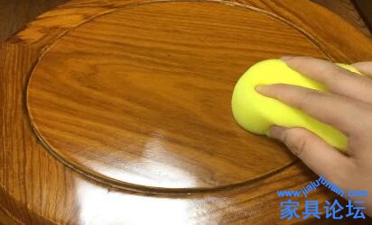

三、蜂蜡的使用方法
  蜂蜡的使用方法很简单,用棉布将蜡擦拭到红木家具上即可。如果温差较大,蜡质本身也会出现不同程度的软硬变化。当蜡质变硬时,需先将其变软才行。一般情况下,先放在温暖的室内,第二天再用。另外,在使用完毕后应在第一时间将其密封好,避免杂物进入,影响蜡质的实用效果。

  1.涂抹蜡的时候,一定要均匀涂抹在每一个地方,不能有所遗漏,涂抹时的用量不能多,均匀覆盖就可以了;
  2.涂上去不要马上就搽下来,要等5分钟后,把多余的蜡汁顺着木纹搽掉;
  3.在抛光的时候要用干净的棉纱、毛巾(不能有掉毛)或者抛光刷,顺着木纹来回抛光。
