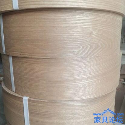

  由于木皮来源于木材,因此自带各种木材精美的木纹,至于木皮纹理的种类,则与不同木种以及各种切割方式有关了(如斜切山纹,纵切直纹等)。
  木皮包覆工艺(通俗地讲就是贴皮),则是指线条成型后,利用专用的包覆胶,通过包覆机械设备,将木皮覆在线条表面。天然木皮的使用现在越来越广泛,木制品的质量好坏与贴皮工艺密不可分。
  首先,贴木皮分两种,一种是机器贴,适合木皮在0.5mm以上的木皮,大厂都是用脲醛树脂胶加热压机的方法。用热压机的方法就是时间短,压制效果好。有些小厂是用白乳胶加冷压机的方法,用这种方法压制的时间较长,效果要差些。机器贴由于压力较大,贴皮基本上没有什么大问题。
  第二种则是手工贴,该种工艺,这是目前一线工人遇到的难题。手工贴皮一般适合木皮厚度0.3mm以下的木皮。太厚就不太适合手工贴了。
  目前手工贴薄皮有3种木皮可供选择:
  一种是无纺布木皮,这种木皮背面增加了一层无纺布,木皮柔韧性强,无纺布粘贴紧密,不起皱 两边无毛边,不变形 抗拉、耐磨、耐潮等特点。
  第二种就是牛皮纸木皮,这种木皮尺寸是固守的,规格是2500mmX600mm,由于木皮背面粘贴了一层牛皮纸,对木皮起到了很好的保护用,柔韧性强使木皮不易开裂。这种木皮目前被用于木线条的包覆多。
  第三种就是天然实木薄皮,这种木皮与前两种木皮相比,由于木皮背面没有保护支撑,很容易起皱和开裂。但同样厚度的木皮,这种木皮的成本最低,这也是目前这种薄皮使用最多的原因。只要掌握了贴皮要领,这种木皮的应用也不是问题。
  那究竟怎么贴皮才好呢?
  基材要平整,把被贴物件的表面打磨干净,打磨光滑吹走浮灰,然后开始涂胶 。最好把木皮也涂上胶水。这里重点要提出的是胶水的质量对贴皮也很关键,太稀了粘不牢,容易起泡,涂胶要均匀。如果木皮太干,把木皮放进去水里浸泡下,完全淹没木皮,让木皮完全浸透水。然后晾到干湿度适宜再使用。
  贴木皮工艺很容易掌握,对于平板家具是很简单的!首先将要贴木皮的家具表面做平整,刷上第一遍白乳胶(也有专用的贴木皮的胶水)等待胶水干后,刷第二遍,然后等胶水半干,将木皮平整的放置到刷过胶水的家具上,(这里有个关键点,如果木皮边缘两侧是整齐的直接对拼贴上就行,如果木皮边缘不整齐,那就要求每放置一张要压在之前那张木皮的上面,视木皮边缘情况要求两张木皮有2~4厘米的边缘是重叠的!)用手或刮板将木皮抚平,不能有褶皱,然后用木工刀之类的锋利刀片在木皮与木皮重叠的部分的中间,用锋利的刀或刀片划开,取走多余部分。最后需要用熨斗熨平整!要求没有气孔,没有褶皱, 然后再用砂纸磨一下。边缘和边角有线条部分操作是一样的。
