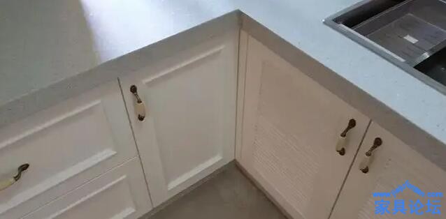

  第一种方法就是不处理!· 在转角处加一个可以移动的砧板,拐角台板上配一个活动砧板,一防撞,二可以在切菜时利用拐角来稳定砧板。 不过在清理上和使用上还是比较麻烦的,不太推荐这种方法。

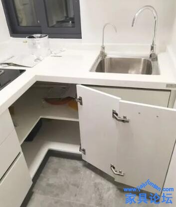

第四种就是切角处理,这个也是目前最好的处理方式,将原本的90度转角,给做成两个120度的转角,这样一来,就可以给转角柜单独安装一个门板了,所以后期在操作使用时,也会很方便的。至于内不得怎么处理,则可以根据自己的需求来定。因此,在收纳功能性这块,无疑是方便了很多。

第三种就是切角处理,这个也是目前比较推荐的处理方式,将原本的90度转角,给做成两个120度的转角,这样一来,就可以给转角柜单独安装一个门板了,所以后期在操作使用时,也会很方便的。至于内不得怎么处理,则可以根据自己的需求来定。因此,在收纳功能性这块,无疑是方便了很多。

第四种方法就是不处理,在转角处加一个可以移动的砧板,拐角台板上配一个活动砧板,一防撞,二可以在切菜时利用拐角来稳定砧板。不过在清理上和使用上还是比较麻烦的,不太推荐这种方法。

1、给拐角处的地柜或者吊柜设计成“联动门”,关闭的时候这两扇门形成90度角度,打开的时候会一起打开,这样打开的时候,整个拐角部分都可以展现出来,使用起来非常方便。

  2、配一个活动砧板
  将橱柜拐角的收纳区全盘转换为操作台,工程量太大,费时费力费工钱,其实可以在拐角台板上配一个活动砧板,一防撞,二可以在切菜时利用拐角来稳定砧板。
