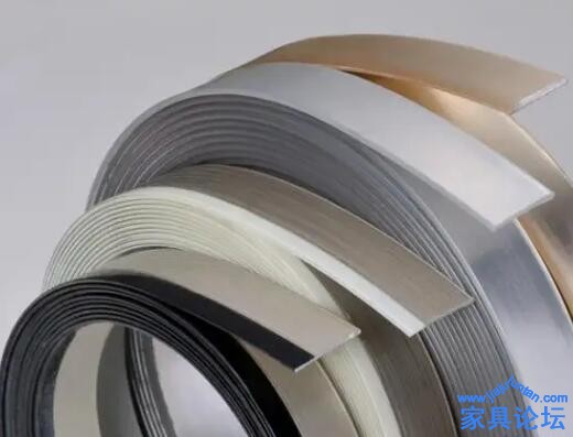

  1、常见封边及特点
  木质封边
  以上好的天然桦木、橡木、枫木、榉木、樱桃木等木材,经机器加工切成的木质薄片封边条。木纹自然、柔软,不变性,粘贴时附着力强的特点。
  PVC封边
  以聚丙烯或聚氯乙烯为原料,经机械压制成的木纹、透心、素色、双色系列的塑质封边条。具有耐热、耐油和强度、硬度、可弯曲度高的特点;其表面性能好,耐磨,可修削;
  三聚氰胺封边
  以优质有色原纸,印刷上各种木纹、花卉、皮革纹、大理石纹等艺术花纹(或纯素色的),然后用改性三聚氰胺脂浸渍固化后的纸质封边条。
ABS封边
ABS封边
  ABS封边
  之前详细介绍过的ABS封边,是目前国际上最先进的材质之一,用它制成的封边条不掺杂碳酸钙,修边后显得透亮光滑,绝不会出现发白的现象。
  2、如何判断优质封边?
  方法/步骤
  1、检查封边条背面是否平整,可使用一把平整刀片横着卡住封边条,看其是否呈直线,如不呈直线则封边后两侧会出现很粗的胶线;
  2、检查封边条表面是否光滑平整,有无杂点,如出现杂点或细毛针孔状则可能是用回收杂料 PVC 制成;
  3、修边后板材侧面是否均匀,如出现锯齿状,则可能是如下原因: 修边刀太钝;封边条太硬;封边条含碳酸钙太多;
  4、用指甲或其他工具在封边条上划,如出现破损,则该封边条的表面耐磨度和硬度不符合标准,证明封边条质量不合格;
  5、检查板材的锯面是否平整,如锯板时上下锯片规格不一则锯板时锯面有小台阶,影响封边;
  6、检查热溶胶涂胶是否太厚;
  7、检查封边机调整的厚度、压力是否协调;
  8、使用一小段封边条封边,然后用力撕开,检查封边条与热溶胶的粘合强度是否合理、均匀。如出现强度不够,则要检查封边机热溶胶温度是否达到使用标准。
