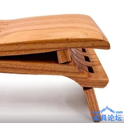

1、榫卯结合方式
  利用木材承压传力,采用榫卯进行接件连接,使结构在承受水平外力时,能有一定的适应能力。根据榫头与工件的配合关系有整体榫(粽角榫、抱肩榫、燕尾榫、直角榫、椭圆榫等),分体榫(圆棒榫、饼形榫等)及复合榫三类。
2、金属连接方式
  木材经过简单的打孔开槽后利用偏心轮、螺栓、枪钉等工件进行连接,可实现简单的安装组合。
3、胶粘连接方式
  通过胶合粘结的方式能更加快速的使木材达到良好的连接效果,构成了木结构的新视角。
