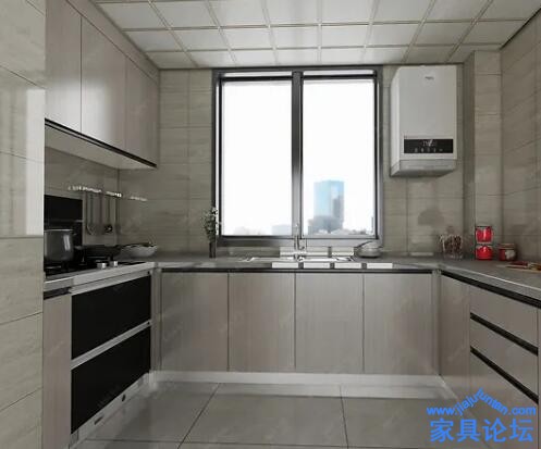

  厨柜刚买还没用多久,门板封边就开裂、起翘,还闻到一股刺鼻味道,这是怎么回事呢?原来,刺鼻的味道是劣质厨柜板材散发出来的甲醛味道,而门板开裂、起翘,则是厨柜没有严格按照工艺要求,使用质量有保障的材料进行封边才导致的。
  橱柜最重要的细节就是封边,封边严密:家具没有缝隙,整体感强;板材内部残留的甲醛等有害物质不易泄露,更环保。封边效果差:不平整、翘起现象,影响家具使用寿命和美观度;不环保,危害人体健康。
橱柜封边
橱柜封边
  现代板式家具的封边技术如何呢?以中密度纤维板、刨花板、胶合板等人造板为基材的板材封边又存在哪些问题呢?
