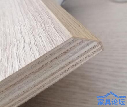

  在定制家居的门板产品中,也有一种类似“低多边形”的特殊封边风格正在悄然进入消费者的视线——45°钻石斜切封边工艺。与低多边形的历史一样,45°斜切封边工艺在老一辈家具制造者的眼中中并不陌生。在历史的洪流中,封边带的45°斜切修边在与圆弧修边的竞争中败下阵来。当时的人们似乎更加倾向于自己的家具门板拥有圆润、光滑、过度自然的特点,以至于目前在广大的定制市场中,大部分板材仍以圆弧修边为主。
45度斜切封边
45度斜切封边
  那么,为什么45°斜切封边在近些年又“重出江湖”呢?
  这主要源于近些年门板产品在面材使用上的变化。传统的门板产品一般为“三胺板”、“UV板”、“防火板”等,这些门板的面材较薄,一般不超过0.8 mm,因此封边后的修边也仅限于对封边条的45°斜切。
  随着近些年门板高端产品的不断开发, 2 mm厚度的面材开始在门板表面材料中得以使用。正是这样的契机,使得门板45°斜切修边得以重生。相比于传统45°修边只对封边条进行处理,“升级进化”后的45°斜切修边对封边条和表面的面材同时进行了修边,使得门板整体上犹如钻石般棱角分明,线条感十足。
  若门板表面为透明的亚克力材料,这种对面材和封边条同时切割的工艺,可以使得亚克力门板无限接近玻璃门板的视觉效果,同时可以避免玻璃门板需要铝框包边、整体性差、加工不便、易碎的缺点。
  想要达到钻石斜切效果并不复杂。首先,在门板面材的选择上应尽可能选择相对较厚的材料,如较厚的亚克力、防火板、仿石材板等。其次,配套封边条的厚度也应该相应增加,以配合获得厚重、饱满的视觉效果。在设备选择上,普通的封边机由于胶水的使用,在这种特殊修边的工艺下,会使胶线暴露得更加明显。因此,选择激光封边机对此类门板进行加工、封边,可以使最终的产品品质得到明显提升。

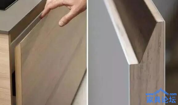

一、工艺
工艺主要涉及的有两方面,斜切封边工艺和激光封边工艺。
1、斜切封边

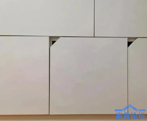

斜切封边工艺就是对颗粒板做45°斜切的手扣槽,这样的工艺需要独立的机器斜封边机来实现,是很多极简家具设计呈现必不可少的技术需要。
2、封边条
封边条分为激光封边和胶封边两种,大部分的厂家都是热熔胶,需要修边,造价比较低廉,少部分的高端品牌是激光封边的,无需修边,价格也就更高。但普通家庭也没有一定要追求激光封边的必要,了解到就好。
