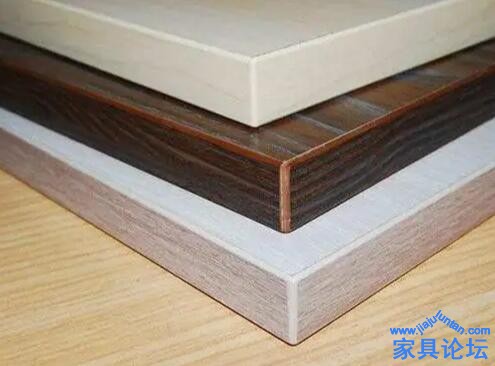

  不知道大家有没有关注过衣柜装修中的一些细节,留意过衣柜的封边?还是完全对衣柜封边没什么概念,今天就一起来了解一些衣柜的细节,比如封边这回事。
  衣柜板材封边是什么,其实衣柜板材封边也比较好理解,就是给板材切面的地方进行封边,能够更好的保护板材。虽然说板材封边看起来并不是太重要,但其实它关系到甲醛释放和装饰美观度等方面,通常是在打衣柜中更需要注意,所以我们还是来详细的看一下吧。
衣柜板材封边
衣柜板材封边
一、衣柜板材封边的好处
  1、装饰作用
  如果衣柜板材不封边,那么衣柜做好之后,看起来就并不是很好看,特别是露出那种截面,突然觉得卧室掉档次。
  而如果衣柜板材截面露出来的话,那么也会有很多细小的纹理,里面也很容易藏脏东西,在受潮吸水之后,也容易发霉,都会影响美观。
  2、控制甲醛释放
  另外有一点大家都比较关心,就是木材家具的甲醛释放问题,如果室内甲醛浓度含量超标,轻则引起身体不适,比如皮肤敏感,咽喉不适,眼睛有刺激感等,严重的话也可能导致致癌。那么衣柜板材封边跟甲醛释放有哪些关系呢?
  其实做好了衣柜板材封边,那么整个板材就被包的严严实实,甲醛释放的速度减慢,也能够从侧面上提升室内空气质量。

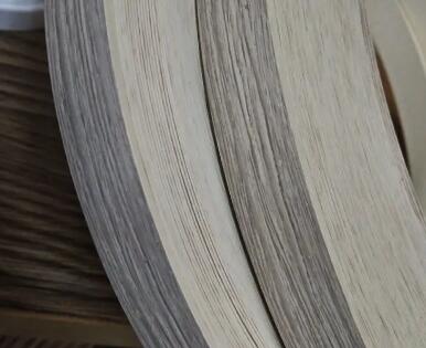

  封边的材料也有很多种,比如木制封条、PVC封条等等。木质封条更为环保,但是价格也会稍微贵一些;而PVC封条价格适中,样式也比较多,但是时间长了可能会掉。
  方便的操作方法中,胶封也是比较常见的一种,采用热熔材料进行封边,速度也是比较快的;另外也有U型槽的封边条,直接扣在板材上面就可以。

首先随生态板十大品牌小编一起来认识一下在定制衣柜时市面上常用到的封边条。目前市面上常见到的衣柜封边条有以下五类:PVC封边条、三聚氰胺封边条、ABS封边条、木质封边条、金属封边条。当然他们也各有优缺。
PVC封边条:这是一种以聚丙烯或聚氯乙烯为原料加其他化学添加剂制成的产品,表面能呈现多种板材的花色和纹理。
在市场上一般分环保PVC封边条和不环保PVC封边条,普通PVC封边条价格便宜,容易获得,环保PVC封边条安全性更高,但价格会贵一些。
优点是硬度高、耐热、耐磨、弯曲性好、好施工。
缺点是不容易粘连上,用久了还会脱边。
三聚氰胺封边条:用一种比较好的有色纸或油墨纸,然后印刷花纹、经三聚氰胺酯浸泡制成的封边条。
优点:易粘、花纹多,装饰性强,价格便宜、遇冷热不容易伸缩,不易变形。
缺点;比较脆、容易折断。
ABS封边条:是一种比较先进的封边方式,与传统的封边条封边不一样,它是用树脂制作而成的。
优点:表面光滑透亮、不会出现发白的现象。
缺点:价格贵,市场运用不广。
木质封边条:是用实木指接板制成的封边条,多用于比较高档的实木贴皮家具。
优点:硬度高、质感好、纹理自然美观、耐磨。
缺点:价格比普通的封边条贵,耐潮性相对来说也弱一些。
金属封边条:一般是用铝合金制成的封边条,采用卡扣的方式安装。
优点:安装简单方便、耐磨耐用、防火防潮等
缺点:不好搭配、不好加工。
