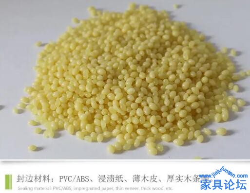

  热熔胶的组成
  热熔胶是100%的固体热塑性高分子聚合物,在加工及应用过程中不需要溶剂,无毒无异味,其构成成分为大致分为高聚合物、增粘剂、粘度控制剂、抗氧剂、热稳定剂及填料等。
  主体材料
  封边胶的主体材料是热塑性树脂或弹性体,是热熔胶的主要成分。依据运用意图的不一样,用作热熔胶主体资料主要有乙烯及其共聚物、聚氨酯、聚酰胺、聚酯、聚烯烃、苯乙烯及其共聚物等,此外,还有聚乙烯醇、纤维素、聚乙烯醇缩丁醛等。
  增贴剂
  増粘剂是指相对分子质量为几百到几千、软化点为60~150摄氏度的一类无定形热熔型聚合物总称。其主要作用是降低热熔胶的熔体粘度,提高热熔胶消融后对被粘接物的湿润性和初耐性,达到增加粘接强度、改进操作性能、减少成本的意图。
  蜡类
  蜡也是热熔胶的主要成分之一,其作用是降低热熔胶的熔体粘度,提高流动性,缩短露置时间,改进耐蠕变性、可绕曲性及熔融速度,削减抽丝表象、避免胶料自粘等;还能够降低胶黏剂的成本。但蜡的加入也会降低热熔胶内聚强度及粘接强度。
  填料
  在热熔胶中还常常参加填料,以降低成本,减小固化后体积缩短率和过度的渗透性,提高封边胶的耐热性和热容量,延长胶的操作时刻等。填料用量一般为15%(质量分数)以下,加入过多会使胶的粘度增大太多,降低粘附力和耐性。
  增塑剂
  家具封边胶中如加入增塑剂能降低熔体粘度,加速熔体速度,提高柔耐性和耐寒性;用量一般不超越10%(质量分数),用量过多会降低胶的耐热性、内聚强度和粘接强度。
  抗氧剂
  抗氧剂的作用是避免热熔胶的氧化和分化,避免胶蜕变和粘接强度下降等。一般认为热熔胶在180~230度加热10h或所用的构成热稳定性差(如烷烃白腊、脂松香等)时,有必要加抗氧剂。

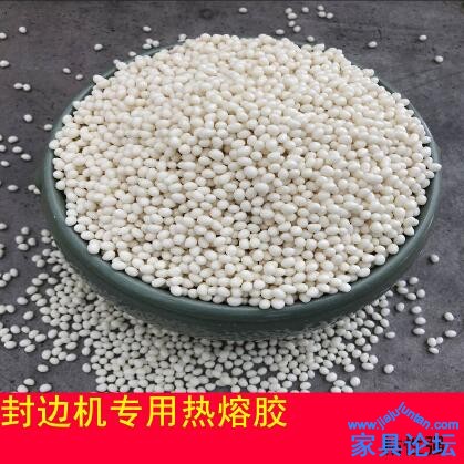

  封边热熔胶按基料的不同可分为三类:
  (1)EVA (乙烯-醋酸乙烯共聚树脂)基料热熔胶,这种热熔胶又可分为有填料和无填料两类。
  (2)POL YAMIDE(聚酰胺)基料热熔胶,这种热熔胶具有很好的耐热性能和快速固化的特点,主要缺点是价格昂贵。
  (3)HMPU(聚氨脂)基料热熔胶,它是性能最好的一类热熔胶,是高质量板材封边的保证。它价格昂贵,需要特殊的使用方法。
