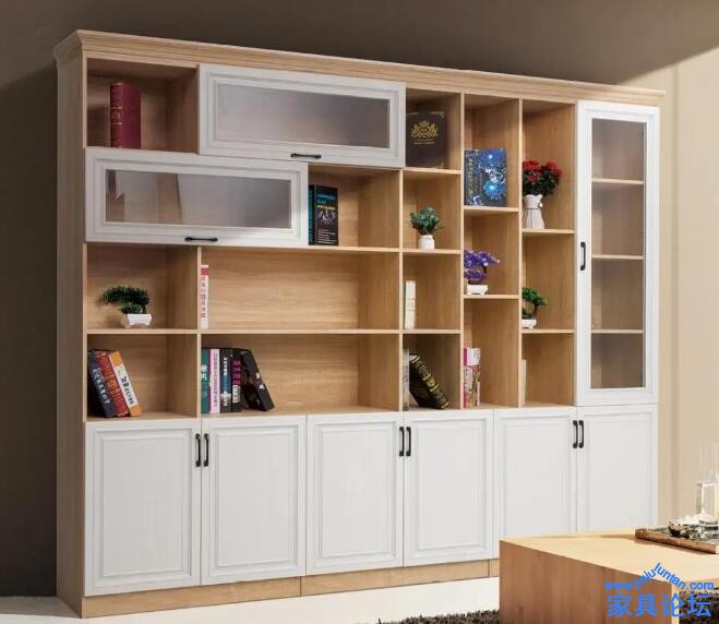

板式书柜
板式书柜
4、看五金件:金属件要灵巧、光滑、表面电镀处理好,不能有锈迹、毛刺等。开启式的连接件则要求开合过程流畅,阻力柔和,不可过紧或过松,不可有明显的吱呀声。各种配件安装应严密、平整、端正、牢固、接合处无崩茬或松动。外表的倒棱、圆角、圆线也应均匀一致。
