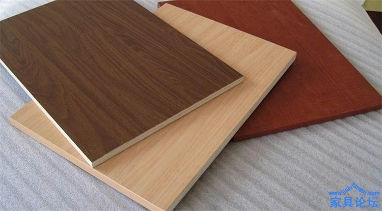

板式家具的结合通常采用各种金属五金件连接,方便运输,因为基材打破了木材原有的物理结构,所以在温、湿度变化较大的时候,人造板的形变要比实木好得多,质量要比实木家具的质量稳定。
板式材料
板式材料
板式家具常见的饰面材料有薄木、三聚氰胺浸渍纸、木纹纸、PVC胶板、聚脂漆面等。后四种饰面通常用于中低档家具,而天然木皮饰面用于高档产品。板式家具是由中密度纤维板或刨花板进行表面贴面等工艺制成的家具。这种家具中有很大一部分是木纹仿真家具。市场上出售的一些板式家具的贴面越来越逼真,光泽度、手感等都不错,工艺精细的产品价格也很昂贵。天然木皮饰面由于使用的实木贴皮,比较难保养,饰面的耐磨性耐高温性防水性,相对三聚氰胺饰面板差很多。
