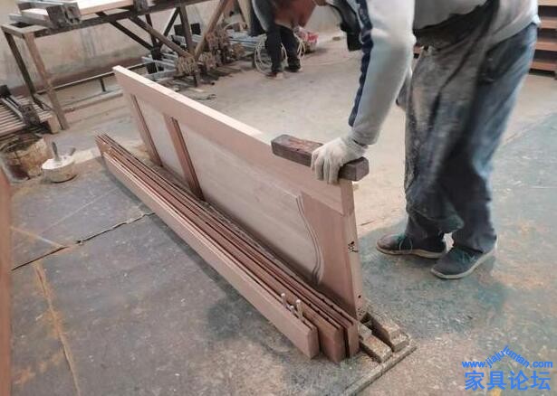

1, 木门窗套制作安装技术要点:检查洞口是否方正垂直,预埋木砖或连接铁件是事符合设计要求。
2、根据洞口实际尺寸,先用方木制成搁栅骨架。当门窗套宽度大于500mm 需要拼缝时,中间适当增加立杆。
3、横撑间距应根据门窗套厚度决定;当面板厚度为10mm时,横撑间距不大于400mm;板厚5mm时,横撑间距不大于300mm。横撑位置必须与预埋件位置重合。
4、骨架必须平整牢固,表面创平并刷防腐败剂。安装搁栅骨架必须方正,除预留出板面厚度外,骨架与木砖间的空隙应垫,连接牢固。
5、安装洞口骨架时,一般先上端后两侧,洞口上部骨架应与紧固件连接牢固。
6、面板颜色、花纹应协调,板面略大于龙骨架,大面净光,小面刮直,水纹根部向下,长度方向需要对接时,花纹应通顺,其接头位置应避开视线平视范围,一般门窗套的拼缝应在室内地坪2000mm以上或1200mm以下,接头必须留在横撑上。
7、贴脸、线条的树种、颜色、花纹应与饰面板协调,贴脸接头应成45度角;贴脸里侧与门窗套板面要平整,贴脸或线条应盖住抹灰墙面应不小于10mm。
