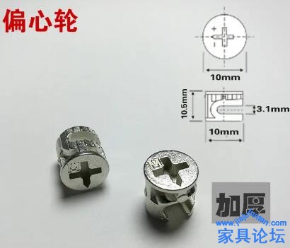

我师傅说三合一锁柄都用直径15的,是不是都是统一呀,这些规格是怎么计算出来的呀,我刚学不太懂这些东西。求明白
三合一偏心轮

现在常规的都是用15的,那是看用在多厚的板上,15大的一般都用在厚度15、18、25厚的板上。但也不能一概而论所有三合一偏心轮都是15大哦,有些大的办公台、会议桌,等等大开时台桌用的可以有更大的,我知道就用过35大的哦!

偏心轮的大小规格有好多规格的吧,我就见过直径是20的,看用在什么地方而定吧,还是直径是10的也有啊!

标准的三合一,直径是15,这是没错的。通常可以说是国际标准,都是这个直径,但是也有一些非标的。可以做到35的,但是他一般都是用在一些吧班台侧板跟面板比较厚的地方才会用这个比较受力的。大件的三合一。
