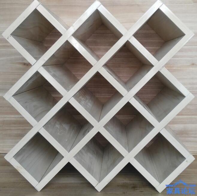

斜格,严格来说所有深度小型的格子,比如放酒的。他不是钉子活,这是开口活,如果我没有猜错,你是想自己动手做1个格子柜吧。我先说下方法吧。这个格子是交叉构成的,格子的深度要肯定好。比如深度300MM那末相交接的X口依照模板的厚度划线用锯子开口150mm(上下板均为150mm)对插就构成了至于你要多少个格子打多少豁口不过就是重复这个动作。
木工酒格
木工酒格
酒架一般是用来放置红酒,洋酒及各种酒水的架子,所以一般酒架的尺寸是根据酒的大小来制作的。一般酒架都是按照红酒瓶尺寸制作的,红酒瓶的规格较为单一,瓶底直径一般为8CM和9CM二种,高三十CM。一般的红酒架都为通用型酒架。
