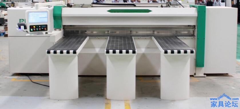

  精密电子砧板可以看到我想说足以满足使用的要求,不过分强调,不要听那些不负责任的制造商傻瓜,一些销售人员可能会告诉你,他的设备精度可以达到0.02毫米或0.03毫米,我可以告诉你这是不可能的,完全膨胀和欺骗,电锯,依靠电子伺服和磁尺,一般定位精度为0.02毫米,但这个值只是一个理论价值,会有机械误差、加工和组装的过程中在下一步的板和设备有一个小跳,所以一台木锯的电子精度能达到0.15~0.20mm的误差是相当大的,一般来说,能买一台精度稳定在0.2~0.3mm的电子锯比较好。对于家具厂家来说,之前依靠手动和推台锯切都是手动来把握精度的,误差甚至可以达到1MM,所以在0.5mm以下的进给精度是没有问题的。
电子开料锯的精度
电子开料锯的精度
  木材锯切速度的电子产品,不需要太耐用,参数形式的切割速度100米/分钟,120米/分钟,甚至150米/分钟,这个值是只有理论参数的设备,是一个数值限制,如250km/h的汽车仪表板,20年来,我一直开车一点超过一半的速度限制。电子理论基于伺服电机的速度比数值转换速度,和电子旅行很短,和板不能崩溃边缘,所以设备切割速度是一般大约50米/分钟,这个速度基本上是可实现的制造商,所以可比性不是很强。
